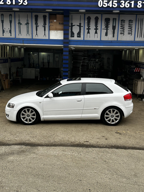

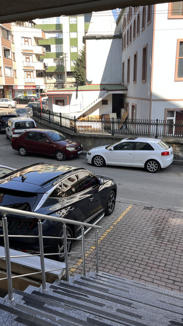

Bu sabah aracı basmak için Hedef Amortisörde önlere coil taktırdım. Normalde arkalarada soğuk press yaptırıp arkayıda basıcaktım ama araçta orjinal S3 spor yay olduğu için biraz basıklığı vardı suanlık bence güzel duruyor o yüzden arkalara bişey yaptırmadım. Yarın sabah arkalara 2 Cm spacer taktırıcam inşallah . Spacerları taktırırken ön arka kaliper ve disk tutuculara zımpara, astar yapıp gümüş gri rengine boyamayı düşünüyorum. Yarın tekrar güncellerim son durumu.
Şuanlık şartların elverdiği en basık halde. Araçta 45 yanak lastik olduğu için önler pek basık gibi durmuyor. Yaza doğru jant lastik alırsam önlere 35 arkalara 40 yanak lastik düşünüyorum 35 yanaklarla ön kesinlikle daha iyi durucaktır. Belki lastiklerin yanak ölçüsü değişince arkayı soguk pressle basabilirim. Şuanlık gözlemlediğim kadarıyla yol tutuşunda bi kayıp yok spor yaylar takılıyken girdiğim virajlara coille aynı hızda girebiliyorum tabi ani durumda reflex gösterince tepkileri nasıl olur onu bilmiyorum.
Araca genel anlamda yapılacak cok şey var yavas yavas elimden geldiğince bütçem elverdikçe yapmaya calısıyorum emek gösterdikçe güzelleşiyor ve bu beni cok mutlu ediyor :)
Ellerinize sağlık. Basık olunca duruşu çok güzel olmuş.
Bu kasada tam emin değilim ama bir sonraki kasada sline paket ile değil de sline spor paket içeriğinde bazı sistemler (direksiyon, jant, koltuk, direksiyon, iç tavan döşemesi, komple amortisörler ve yaylar vs) spor olan versiyon olarak geliyor. Oem parça kodları da zaten bunu söylüyor. Amortisör sistemi fln kıymetli. Nacizane tavsiyem dengenin bozulmaması için yayı pressletmek yerine belki daha kısa yol mesafesi olan başka bir aftermarket yay seçmeniz olur.

Arabayla cok oynamaaaaa orjinal.sade kalsin:)
Merhabalar. Dediğiniz gibi belki eibach vogtland tarzı 3.5 cmlik spor yaylarda takılabilir. Zaten sürüş dinamiği ve denge için pek pressletmek istemiyorum belki ileride daha düşük spor yay olabilir . Teşekkürler fikriniz için :)

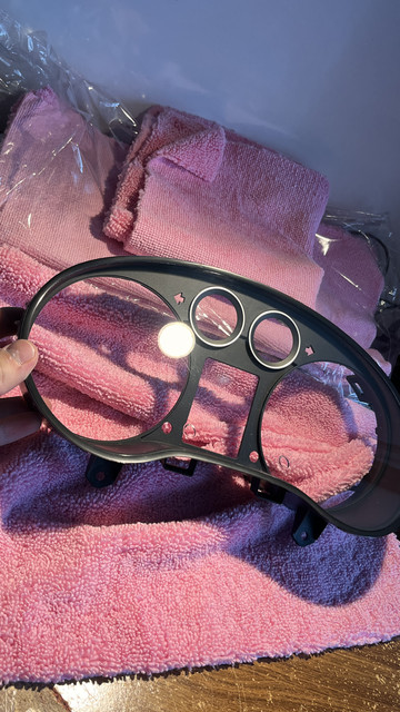

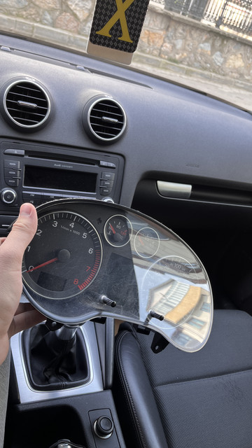

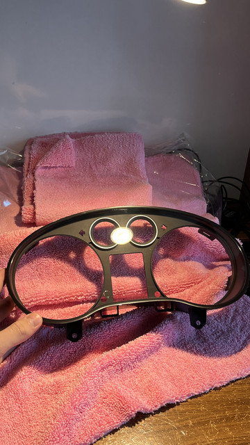

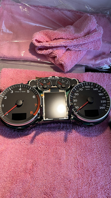

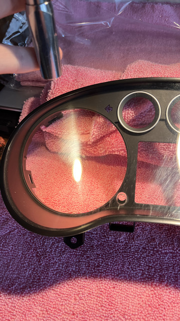

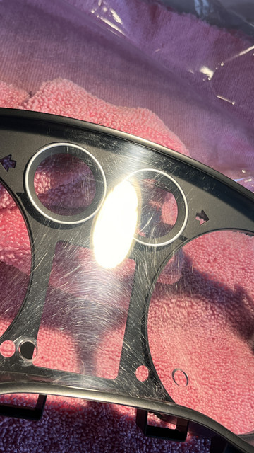

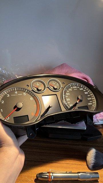

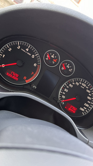

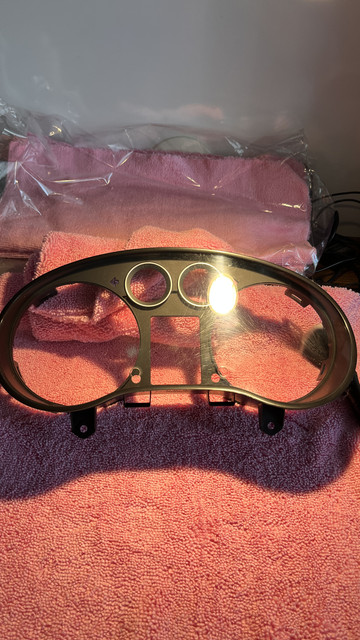

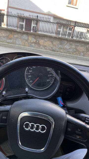

Bugün evdeyken kadranı söküp soft detay fırçası ile tozunu alıp camın dış kısmına kalın-arakat- hare olucak şekilde üç aşamalı pasta yaptım. Cam kendine geldi nasıl olduysa baya çizik varmış camda. En son iç dış izopropil alkol ile güzelce silip son kez tozunu alıp kasayı kapatıp tekrar montajını yaptım. İftara kadar güzel vakit geçti :)
Polisaj öncesi :
Kalın-Arakat-Hare sonrası son durum :

Harika olmuş eline sağlik kardesim.

maşallah kardeşim konfor durumu nasıl çok kayıp varmı ?
2,253
6,156
Teşekkür ederim abi. Coilden sonra sadece 100 Km kullanabildim hafif sertlik var sekme çok yaşamadım. Genel anlamda ben beğendim. Başaranda sertlik yumuşaklık ayarlı coiller var onlar cok güzel ama fiyatı 15 bin ₺ diyorlar :)
