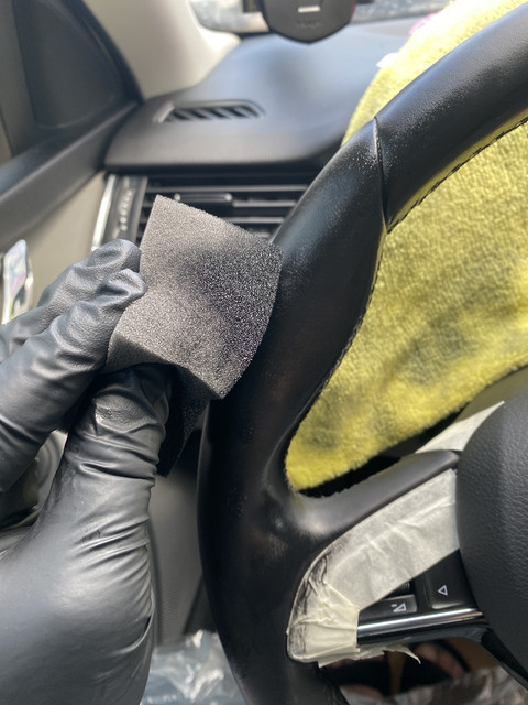

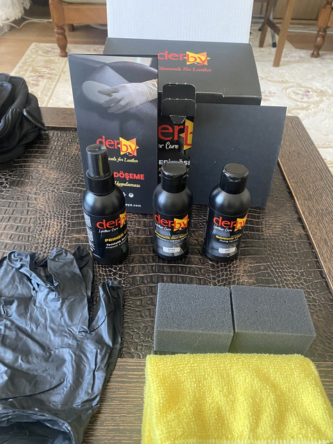

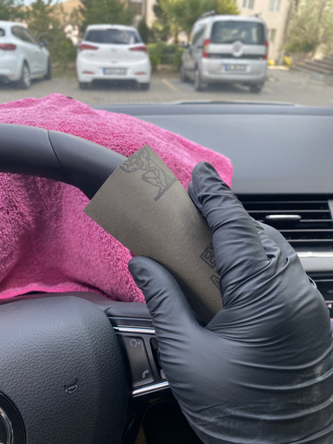

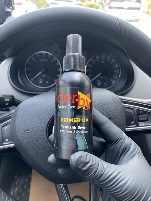

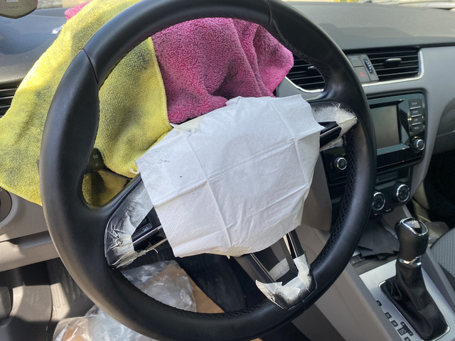

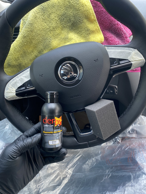

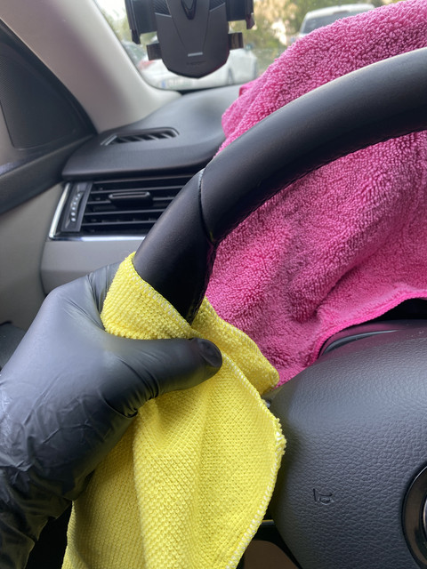

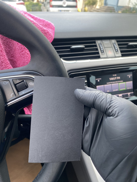

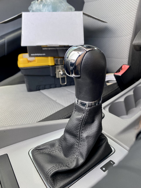

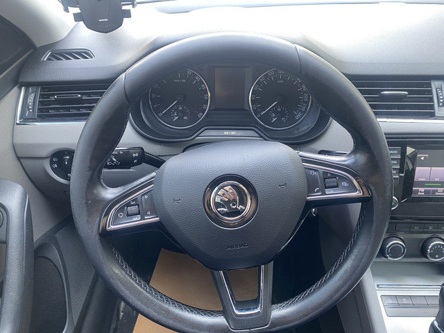

#4 Skoda Octavia Aracımızın Direksiyon ve Vites Topuzuna Boyama Uygulaması
Araç 200 k’yı geçtiği için direksiyon ve vites topuzunun boyası epey deforme olmuştu:
Aslında orijinal deri kaplatmayı düşündüm ama tabi biraz maliyetli. Ben de şansımı boyamaktan yana kullanmak istedim.
Kullandığım boya seti derby markasına ait. İçeriğinde boya öncesi temizlik sıvısı, siyah döşemelik deri boyası, mat sabitleme cilası, yetecek kadar bir parça 1000’lik zımpara, iki parça uygulama süngeri, siyah nitril eldiven, bir parça da mikrofiber bulunuyor. Bir de uygulama broşürü çıkıyor kutudan. Bu sette deri dolgu malzemesi yok.
Şimdi uygulama adımlarına geçeyim:
1- Öncelikle primer up (temizleme sıvısı) ve mikrofiber bez ile direksiyon üzerindeki yağ-ter gibi kirleri arındırmaya çalıştım. Epey kir çıktı.

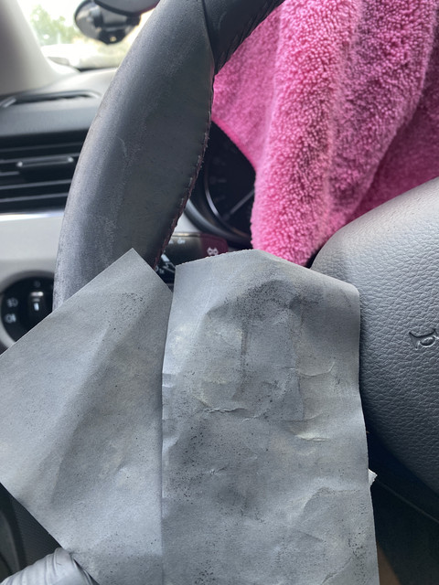

2- Sonrasında zımpara adımına geçtim. Kutudan çıkan broşürde direksiyon boyarken mutlaka önce 600’lük sonra 1000’lik zımpara uygulanması tavsiye ediliyordu. Ama kutudan sadece 1000’lük zımpara çıktı. Ben de sanayiden bulabildiğim 500’lük zımpara ile uygulamaya başladım, 1000’lik ile devam ettim. Bu aşamanın sonunda da temizlik sıvısı ile kalıntıları aldım.
3- Bu aşamada gerektiği şekilde maskeleme işlemi yaptıktan sonra boyamaya geçtim. Boyayı süngere uygulayıp onunla direksiyona “pıt pıt” bas-çek bas-çek yaparak 1. katı uyguladım.
Birkaç saat sonra tekrar gelip 2. katı attım. Akşama bir kat daha attım, sanırım biraz fazla kaçtı :)
Sabah tekrar baktığımda bir yeri beğenmediğim için bir kat daha attım. Ama maalesef istediğim gibi olmadı, direksiyon biraz pütürlü oldu.
Tekrardan zımpara atıp bir daha boyayacaktım, sonra vazgeçtim. Biraz böyle kullanayım rahatsız ederse öyle yaparım diye düşündüm.
Bu pütürler ya bir videoda izlediğim “pıt pıt” bas-çek bas-çek şeklinde boya uygulamamdan kaynaklı oldu. Ya da 2. ve daha sonraki katlarda aynı süngeri kullandığım için oldu diye tahmin ediyorum…

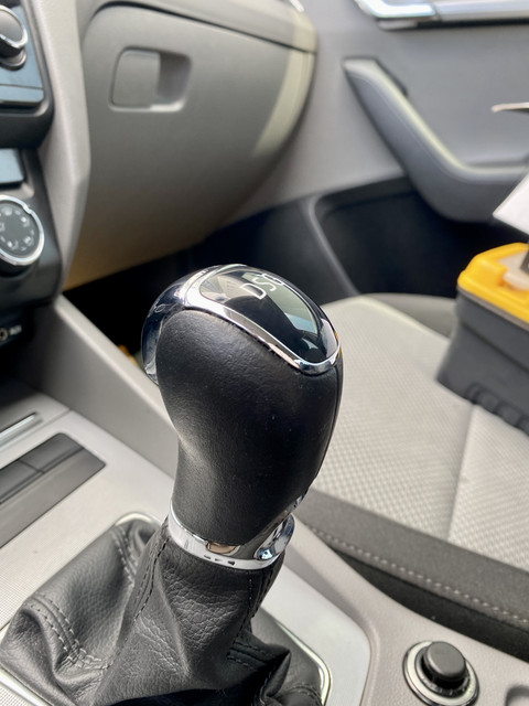

4- Neyse son aşamada da 2 kat mat sabitleme cilasını attım ve fena sayılmayacak bir görüntü oluştu diyebilirim.
Kuruduktan sonra maskeleme bantlarını çıkardım ve finaller:
Vites topuzunu 2. gün boyadığım için biraz daha tecrübelendim ve daha tatmin edici bir sonuç aldım diyebilirim :)
Bu arada hayatımda ilk defa tecrübe ettiğim bu deri boyama işlemi hususunda kendime 10 üzerinden ancak 6.5-7 verebilirim. Ama sonuçta keyifli bir iş oldu. Buraya kadar okuduysanız çok teşekkürler :)
Not: İmkan varsa yeni kaplama, bir tık aşağı imkan varsa daha kaliteli bir set tavsiye edebilirim. Bu arada ilk aracıma suni deri kaplama yaptırmıştım, tercih meselesi olmakla birlikte benim pek hoşuma gitmiyor…

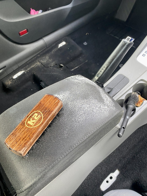

Torpido ve kapı içlerinde K2 Purio Pro’yu Cartainer Scrup Pro ve detay fırçası ile birlikte kullandık, çok beğendiğim Meguiars Hyper Dressing ile de korumaya aldık.

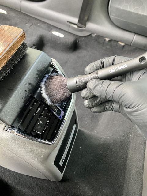

-Torpido ve kapı içlerinde K2 Purio Pro adlı ürünü Cartainer Scrup Pro ve detay fırçası ile birlikte kullandım, Meguiars Hyper Dressing ile de korumaya aldım.

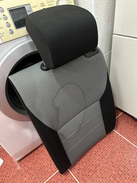

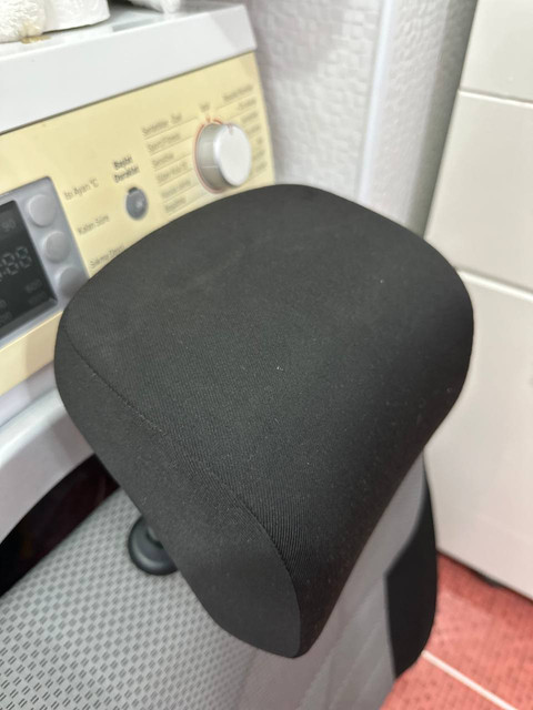

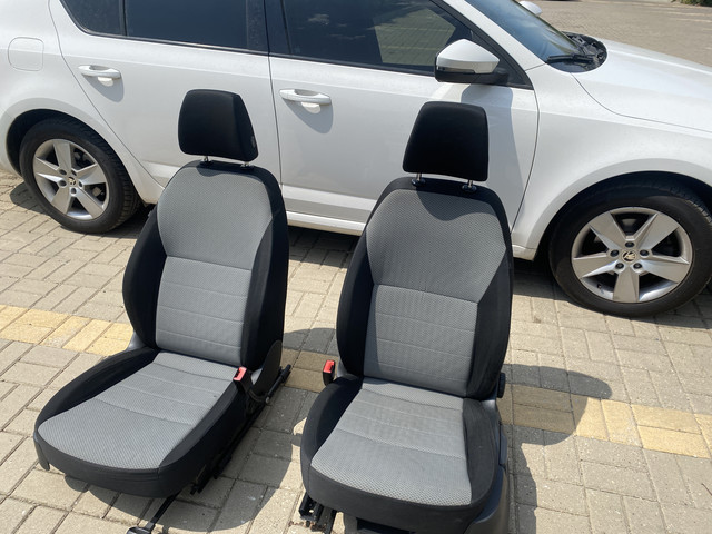

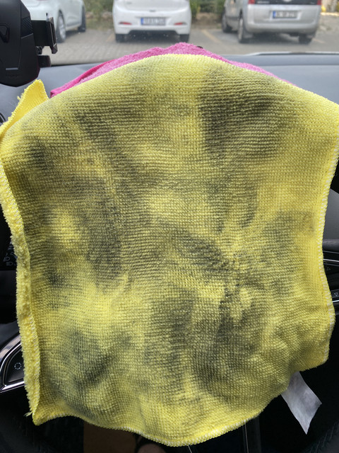

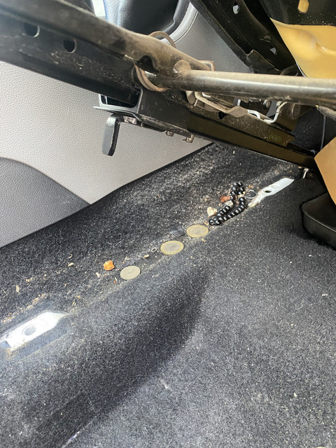

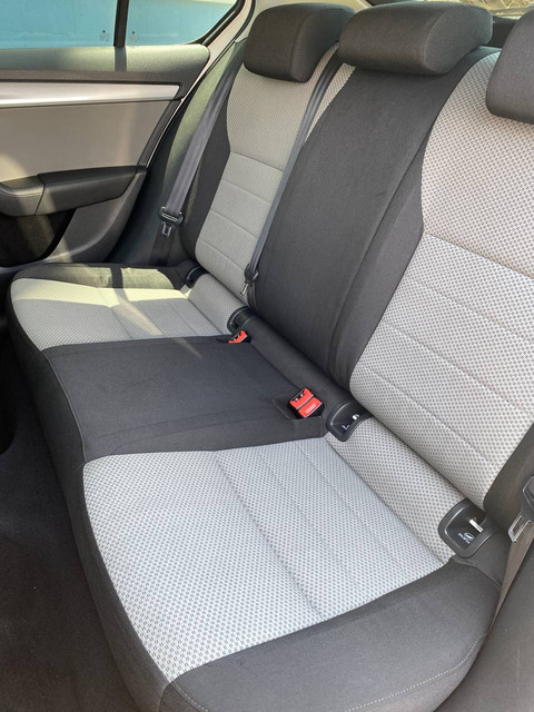

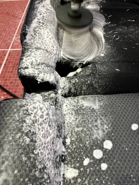

#5 Skoda Octavia Aracımıza Koltuk ve İç Detay Temizliği
İkinci el olarak satın aldığım Octavia’nın içerisinde ciddi şekilde sigara kokusu vardı. Tavanı ve direkleri güvenli bir ürün olan K2 Velor Pro ile temizlemiştim.
Sıra sigara kokusunun en çok sindiği yerlerden olan koltuklara gelmişti. Bu vesileyle geçtiğimiz Kurban bayramında aracın arka koltuklarını söküp evde detaylı biçimde yıkamıştım. (Paylaşımın sonunda o uygulamadan da bir iki fotoğraf eklerim*) Ancak ön koltukları sökecek ekipmanım olmadığı için önler kalmıştı. Geçtiğimiz günlerde ekipman eksiğimi tamamladım ve havalar soğumadan işe giriştim.
1- Öncelikle araç airbag ışığı arıza lambası yakmasın diye ihtiyaten akü kutup başını söktüm. Daha sonra airbag kablolarına dikkat ederek koltukları söktüm. (Temizlikten sonra airbag soketlerini monte edip akü kutup başını geri taktım. Airbag arıza ışığı yakmadı, sadece saat ayarı bozuldu :gulumsemex: ) Koltukların altı da malesef epey kirliydi:
2- Koltukları yıkamak üzere eve çıkardım ve airbag soketlerini bantla kapattım:

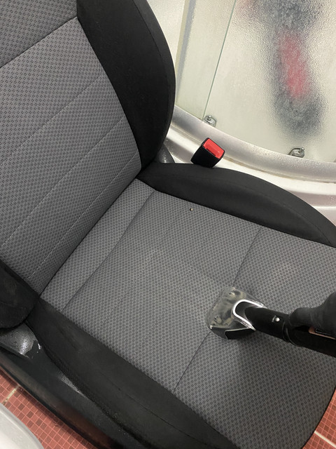

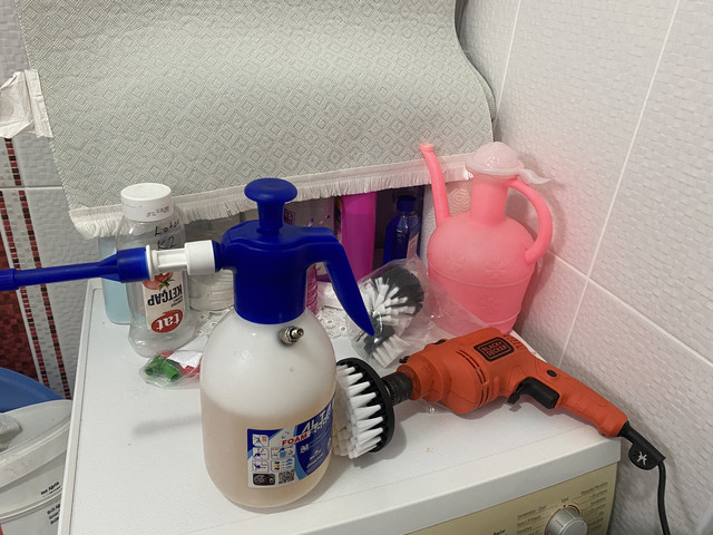

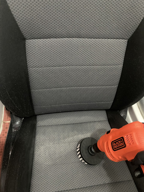

3- Yıkamada annemin İhlas Aura Cleanmax robotunu kullandım :basx: Öncelikle makineyle koltuklara biraz temiz su püskürterek başladım. Ardından viton gagası taktığım alta foam 2000 ile yoğun oranda hazırladığım K2 Pro Lotar’ı koltuklara püskürttüm. Koltuktaki kiri de görüyorsunuz :maskelixx:
hızlı resim url

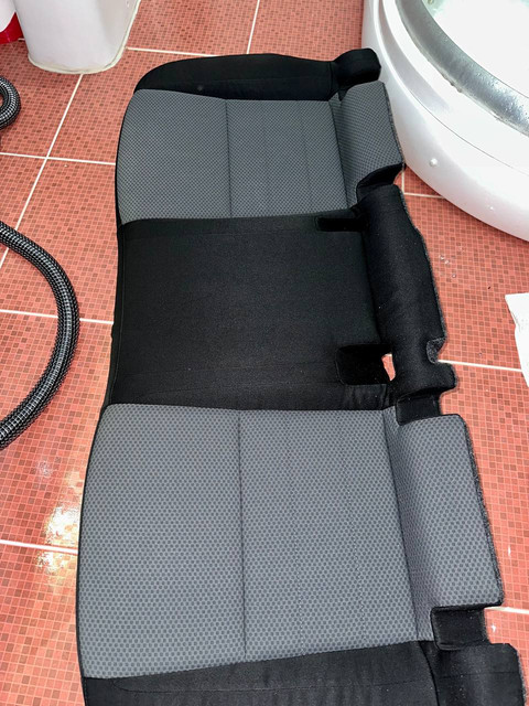

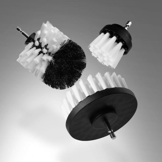

4- Hemen akabinde matkap ucuna taktığım Cartainer büyük yuvarlak fırçayla Lotar’ı koltuklara iyice uyguladım. Koltuğun ara köşelerini de Cartainer küçük yuvarlak fırçayla temizledim.
(Önceki K2 Brill fırçayla aynı malzeme sanırım. İlave olarak 2 önemli fırçası daha var ve fiyatı çok uygun)

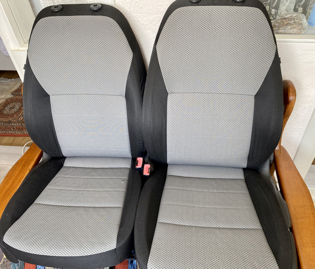

5- Sonrasında cleanmax makine ile püskürttüğüm Lotar’ı vakumladım. Ardından 2/3 kez duru su atarak tekrar vakum işlemi yaptım. Epey yorucu oldu ama deydi.
6- Ortalama 8 ay önce 2. El olarak aldığım, içerisinde sigara içilen ve benim maalesef ancak yıkama fırsatı bulduğum ön koltuklardan çıkan kir :bulantıx::eek:

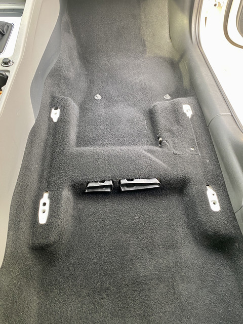

7- Koltukları sökmüşken alt kısımlarına da K2 Apc Strong ve 16 nolu K2 fırçayla biraz detay yaptım. Altı üstü temizlenmiş oldu.

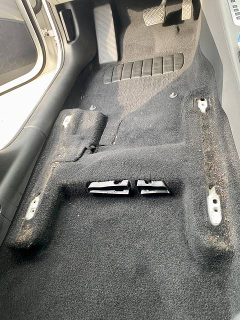

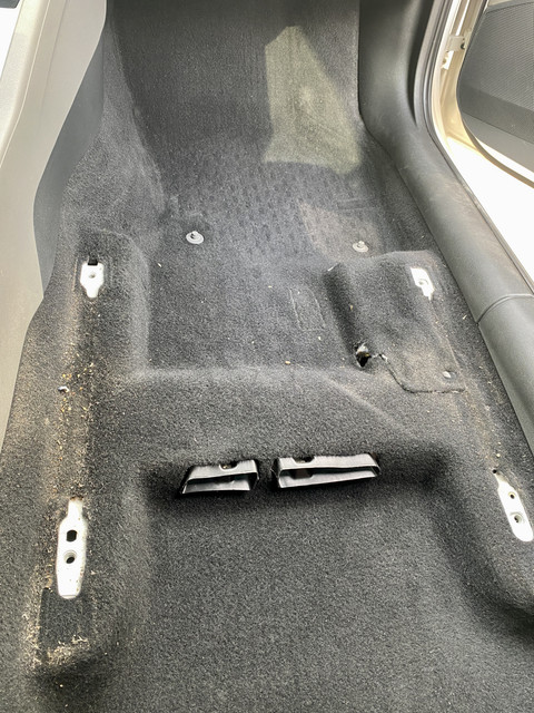

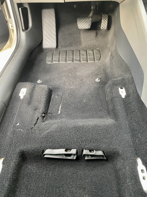

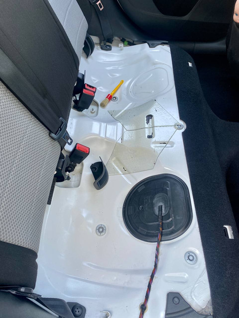

8- Geldik aracın iç kısmına. Koltuk kızaklarının altı perişan durumdaydı. Kısıtlı imkanlarla K2 Lotar, K2 fırça, el gırgırı ve mikrofiber bezle manuel temizlik yaptım. Fena olmadı gibi:
9- Ön koltukları takmadan etrafındaki kısımlara ve genel iç aksama da ufaktan bir detay uyguladım. Piyano siyahı aksamda ve havalandırma ızgaralarında Cartainer’in yeni yumuşak uçlu fırçasını denedim. Kalite hissiyatı yüksek fırçalar, kesinlikle tavsiye ederim.

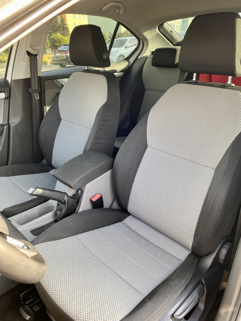

Daha sonra kuruyan koltukları yerlerine güzelce monte ettim. Paspasları K2 Apc Strong ile sildim ve kuruladım. Üzerine kağıt koyduğum için koruma uygulamadım.
Genel olarak içime sinen ve yorucu ama bir o kadar da keyifli bir uygulama oldu.
10- Bu iç detay işlemini K2 be happy green tea kokuyla taçlandırmak istedim :)
Buraya kadar okuyan okuyamayan herkese keyifli detaylar diliyorum:gulumsemex:
*Geçtiğimiz Kurban bayramında arka koltuklara yaptığım detaylı yıkama işleminden bir iki fotoğraf:
(Arkalardaki kirler daha kötüydü malesef)
Bu şekilde ön ve arka koltuklardaki ağır kirlerden kurtulmuş olduk :mutlu: Çocuklardan vs kaynaklı ufak kirlenmelerde K2 Velor Pro güvenli bir şekilde iş görüyor. Tekrardan paylaşımı okuyan okuyamayan herkese keyifli huzurlu sağlıklı günler diliyorum. Kalın sağlıcakla :tesekkur2:

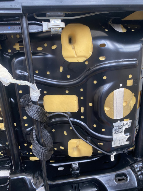

1- Öncelikle araç airbag ışığı arıza lambası yakmasın diye ihtiyaten akü kutup başını söktüm. Daha sonra airbag kablolarına dikkat ederek koltukları söktüm. (Temizlikten sonra airbag soketlerini monte edip akü kutup başını geri taktım. Airbag arıza ışığı yakmadı, sadece saat ayarı bozuldu )

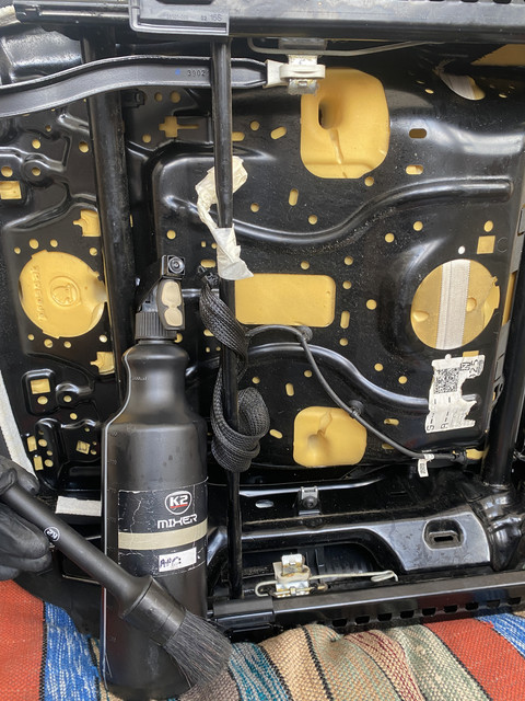

Koltukların altı malesef çok kirliydi:

8- Geldik aracın iç kısmına. Koltuk kızaklarının altı perişan durumdaydı. Kısıtlı imkanlarla K2 Lotar, K2 fırça, el gırgırı ve mikrofiber bezle temizlik yaptım. Fena olmadı gibi:
9- Ön koltukları takmadan etrafındaki kısımlara ve genel iç aksama da ufaktan bir detay uyguladım. Piyano siyahı aksamda ve havalandırma ızgaralarında Cartainer’in yeni yumuşak uçlu fırçasını denedim. Kalite hissiyatı yüksek fırçalar.
hızlı resim url
