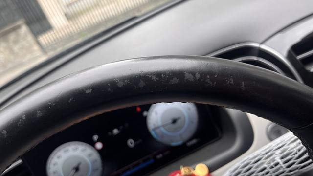

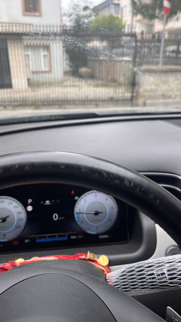

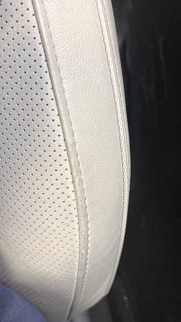

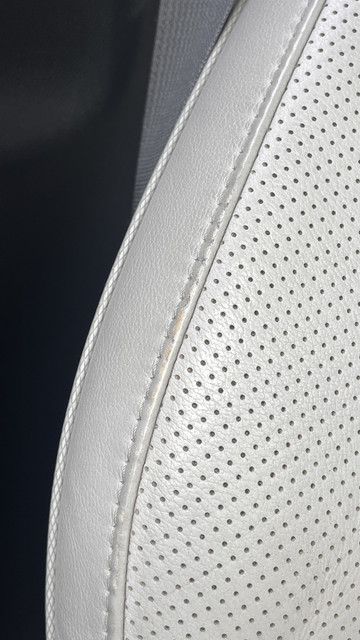

Herkese selamlar. Uzun zamandır araca binmiyordum bugün servisten alırken aklıma geldi fotoğrafları çektim. Düzenli koch po kullanırdım bu soyulmalar arabadan kaynaklı sanıyordum. Sonrasında wp gruplarındada koch ponun soyulma yaptığını duyunca dank etti ve kullanmayı bıraktım. Basta araçta var sanıyordum Koch gibi markada böyle birşey olmaz diye düşünüyordum sonradan facebook gruplarına girip sormak geldi aklıma orayada sordum araştırdım böyle bir sorun yaşanmamıştı. Servise sorduğumda kronik bir sorun olmadıgını zamanla oluşabileceğini veya kullanılan kimyasallardan olabileceği söylendi.
Açıkçası servise pek güvenmiyorum basından savmak için söylemiştir muhtemelen ama koch po kullanırken böyle bir sorun vardı.

Emirhan sulandirma orani nasil yüzeyi aşındirmış yani hasar vermiş ürün.
1 Sulandir Oranindan Kaynakli olabilir.
2 Ürünün Orjinalligini sorgulamak lazim
3 Deri Fircasinin Sertlik Durumu (Scrup pad zarar veremez)

Sefa abi daha öncesindede dediğim gibi 1:10-1:15 sulandırıp kullanırdım. İlk zamanlar kısa süreli deri fırçası kullansamda sonrasında soft detay fırçası ve scrup ped ile temizlerdim. Ürünüde 2-3 sene önce izmirdeki yetkili koch bayisinden almıştım ismini tam hatırlamıyorum
