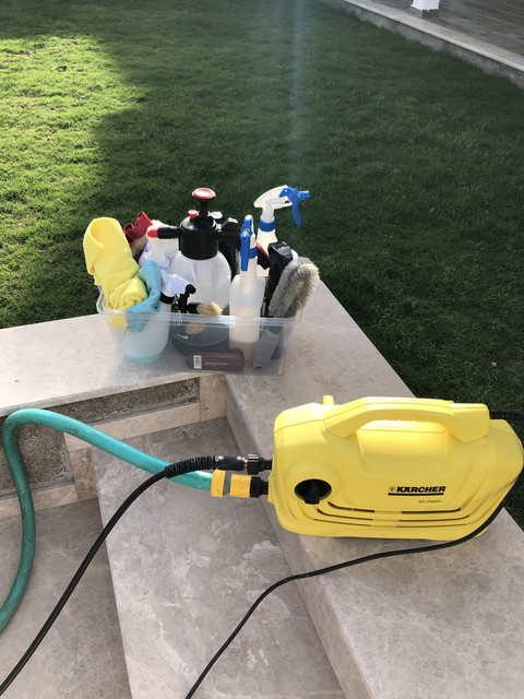

Akşama müthiş bir açılış planlıyorum.
Biraz sonra şimdiki halinin görsellerini alıp ekleyeceğim.
Planladığım işlem sırası
1) Jantlara demir tozu temizliği
2) Davlumbaz temizliği
3) Ceviz 1/3 ile ağır kiri atma ve durulama
4) VP Foamula 1/10 ile foam lance ve fırçayla ızgara vs. detayı, sonrasında durulama
5) Çift kova ile yıkama ve durulama
6) Turtle wax sealant (bunu nasıl uygulayacağımı bilmiyorum, tavsiyelere açığım)
Yorumlarınızı ve tavsiyelerinizi bekliyorum.

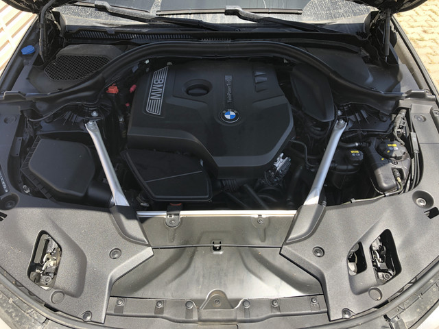

Arabanın motor bölümü yavaş yavaş kirlenmeye başlamıştı. Tamamen kirlenmesini beklemeden temizleyip, korumaya almak istedim.
1:10 Valet Pro APC'yi detay fırçasına sıkarak fırçaladım, sonra mikrofiber bez ile kirleri aldım.
Sonrasında bir kat su sıkıp, KC MP sıktım ama üstü süt gibi. beyaz oldu. İçime sinmedi, sanırım biraz fazla sıktım. Sonra temiz bezle ürünü aldım. Üstüne. sadece 6-7 fıs olacak şekilde tekrar KC MP sıktım.
Yarına kadar bekleyecek, yarın bir kat daha sıkacağım.
Not: Otopark çok tozlu olduğu için, fotoğraf çekerken genelde beyaz bir toz katmanı oluyor. Flaşsız çekecek kadar da ışık olmadığı için, görseller az ve iyi değil. Temizlik sonrası görselinin üstüne, 10 dakika daha boruları ve diğer detayları, köşeleri vs. yaptım ama görseli yok. Kusura bakmayın.
Öncesi
Temizlik sonrası
İlk tur KC MP sonrası
14 ay ve yaklaşık 15k km sonrası hiç temizlenmeyen motorun görüntüsü.
Bu ürün bir harika dostum. :)

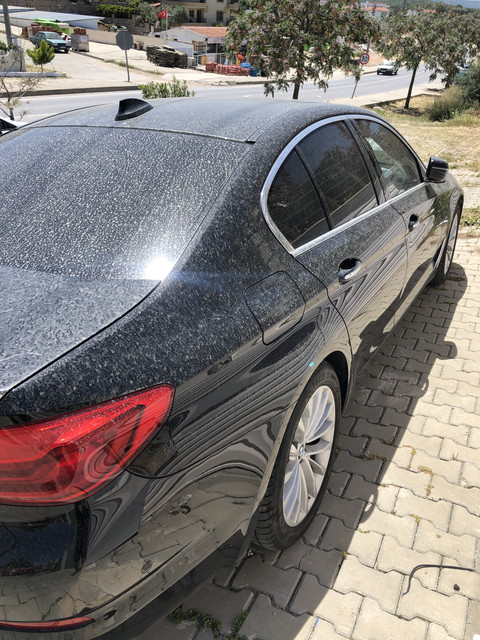

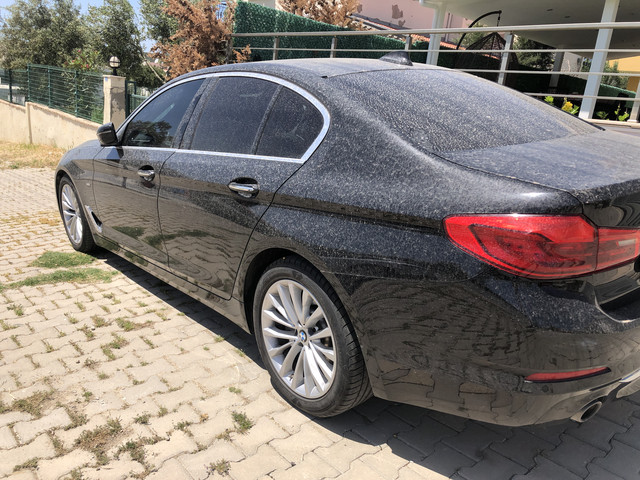

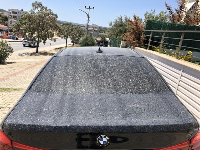

Ah ahh İzmir yağmurları, neredeyse her yağmurdan sonra araba bu hale geliyor, ama sizinki uzun süredir yıkanmıyor galiba :D
Bol bol fotoğraflı uygulama bekliyoruz :)
Aslında henüz 1 hafta bile olmadı yıkanalı. Ama resmen çamur yağmış, üstüne de güneş açmış. Sonra bu durum kaçınılmaz. :)
Yavaştan hazırlıyorum malzemeleri. :)
Beğeniler: DMR
SKaplan
28 Oca 2020
145
264
#99
İllet bişey bu çamurlar işimiz zor benim araçta aynı şekilde, güneşle birlikte boyaya işliyor adeta bol su ve köpük şart

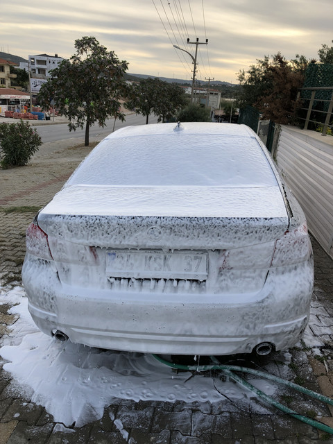

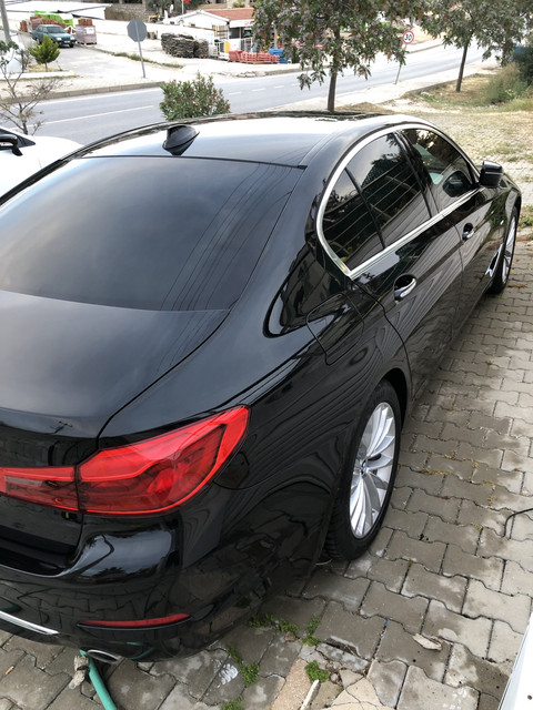

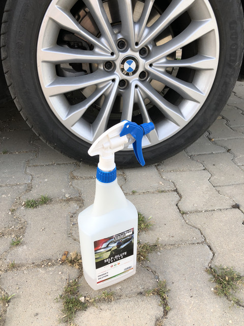

Öncelikle jantlardan başladık, başladık diyorum çünkü eşimle birlikte yaptık. :)
Auto Finesse Iron Out ile demir tozlarından kurtulduk. Sonra Flowey R1 ile detay temizliğini yaptık.

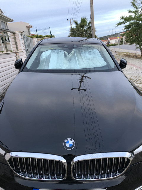

Sonrasında Secho FX2 ve ceviz ile ön yıkama yapıp, kirlerden arındık, sonra duruladık.
Valet Pro Foamula ve biraz B33, Karcher K2 ve foam lance ile köpük yapıp, VP fırçalarla detayları, lucullan eldivenlerle panelleri temizledik.
Duruladıktan sonra panel panel Turtle Sealant sıkıp, Wizard Of gloss ile kuruladım.
