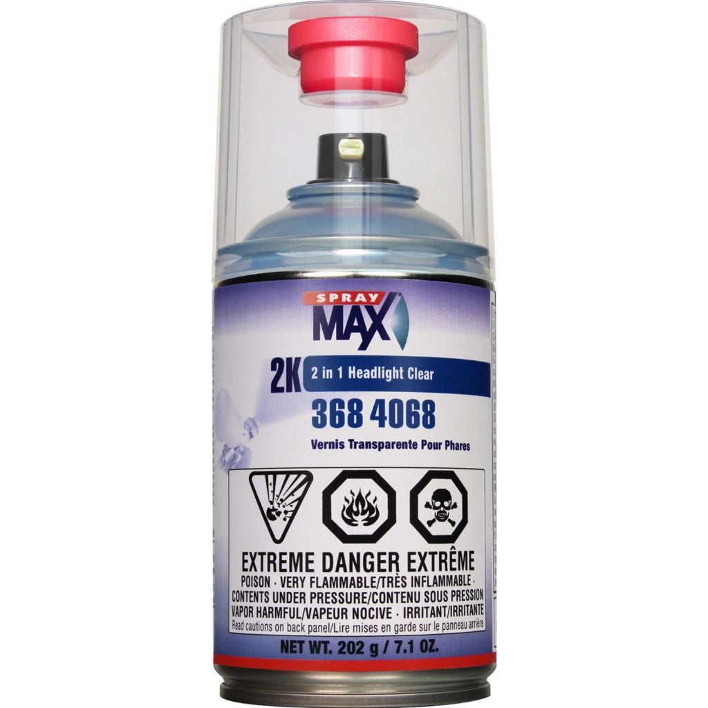

Araç değiştirdim bir öncekinde. Zımpara ve kloroform ile yapmıştım. Fakat dayanım çok beklediğim gibi olmadı dikkat etmemiz gereken bir şey mi var acaba diye düşündüm
zımpara + kloroform geçici çözüm malesef, kendim uygulamasamda bir ara baya kafa yorup yüzlerce video izledim diyebilirim bu konuda.
Zımpara yapınca farın üzerindeki fabrikasyon koruyucu katman/vernik ne varsa alıyorsunuz ve kloroformla rengi şeffaflaşsa da koruyucu olmadıgından kısa sürede eski haline geliyor güneşin ve dış etmenlerin etkisiyle
Benim gördüğüm en etkili yöntem ;
1- sırasıyla zımpara adımlarını tamamlama
2- pasta ve polisaj adımı
3- adım olarak light coat 2k denilen ince bir vernikle süreci tamamlamak.(https://www.66autocolor.com/cdn/shop/products/preview.jpg?v=1641578382)
