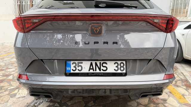

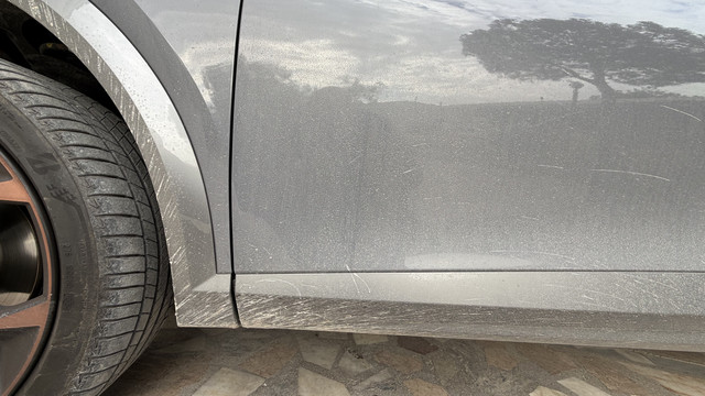

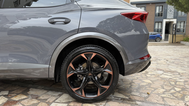

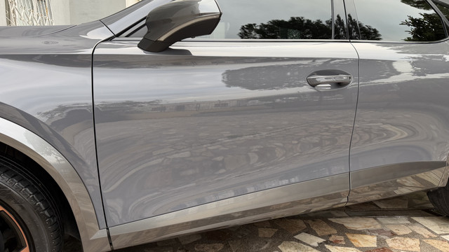

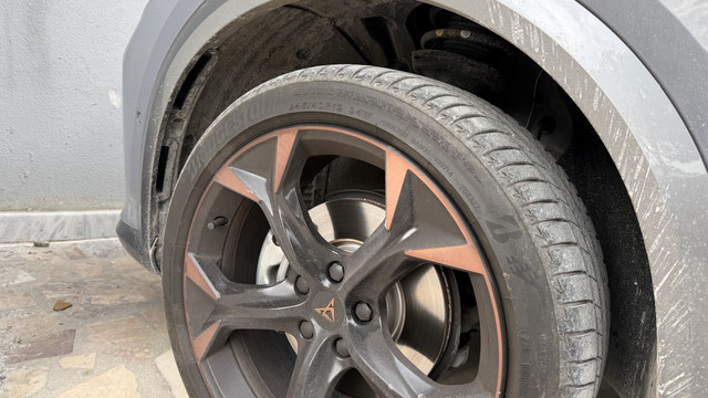

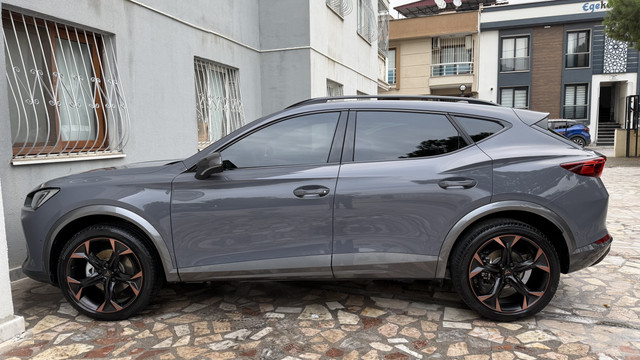

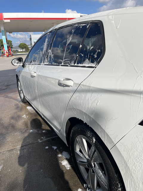

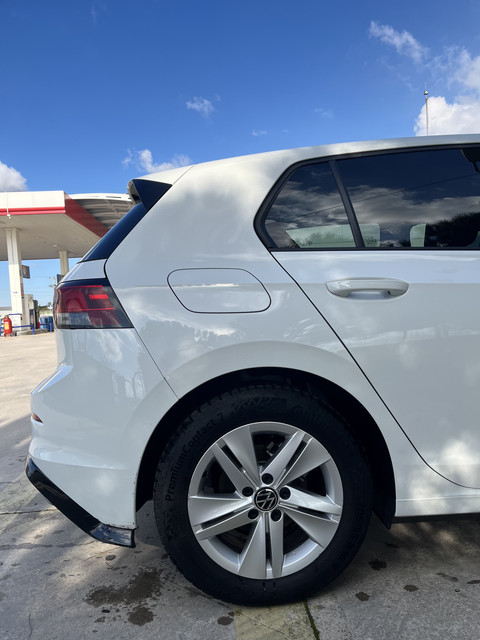

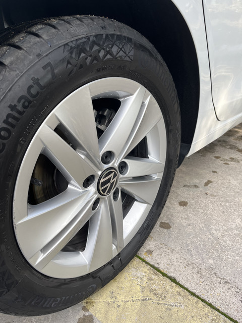

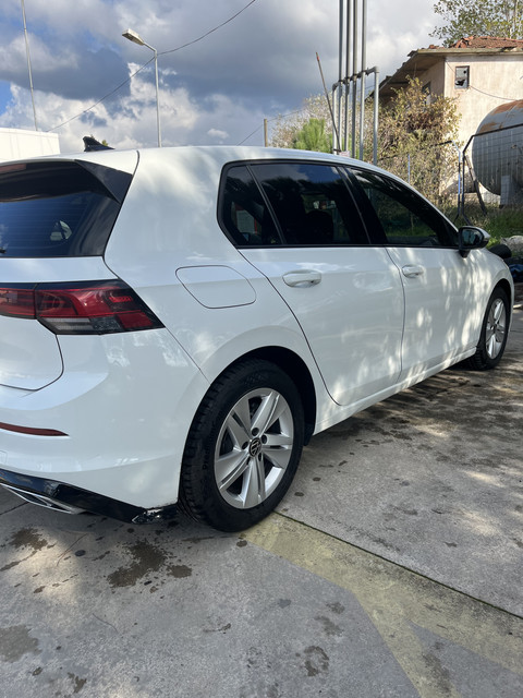

45 günlük pisliği çok şükür attık.
Öncesi
Sonrası
Jantlar ve lastikler Ön yıkama K2 Neorim
Kaporta Ön yıkama : K2 Bora sonrası Magifoam
Temaslı Yıkama : Koch Chemie RS
Lastik Parlatıcı : Sonax Xtereme
Hızlı Cila : Polytop Maximus
Bu sefer biraz alkali ürünler kullandım birazda boyadaki su lekelerini gidermek amacı ile asidik bir ürün olan Koch Chemie Rs kullandım.
20 gün sonra Gyeon Can Coat Evo uygulamayı planlıyorum.

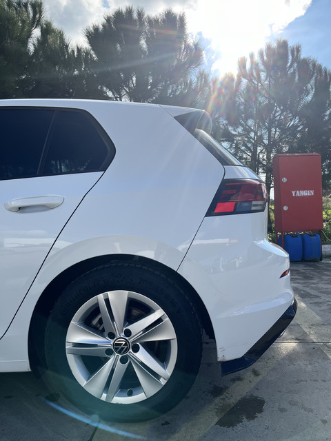

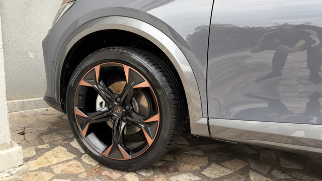

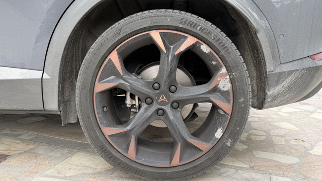

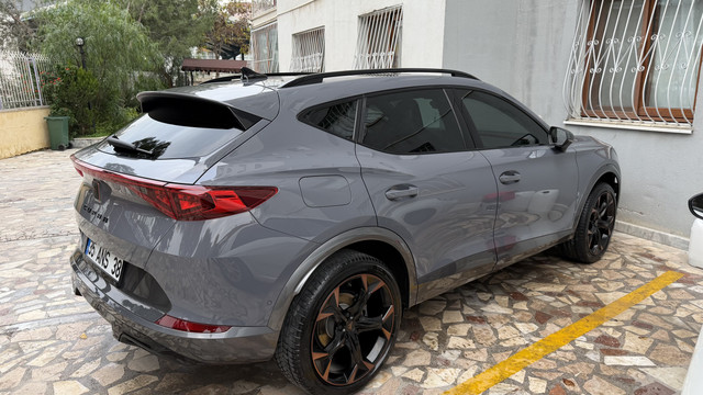

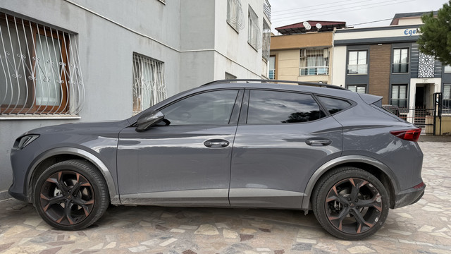

Yağmurlu havada uzun süre aracı kullanınca yan kısımlarda inanılmaz bir kir vardı. Önden tanzikli su tutup ardından adbl yeti sonrada temaslı yıkama ile kirler anca cıktı. Adbl yeti seramikli araçta kir çözmeye yetmiyor sanırım prewash tarzı agresif ürün alacağım.
Detaylı jant lastik davlumbaz temizliğinide yaptıktan sonra temaslı yıkamayı yapıp kuruladım. Seramiği canlandırması adına Vonix Blend uyguladım. İnanılmaz bir parlaklık ve kayganlık var araçta :) Ön cama Adbl Hybrid Glass Uygulayıp yan camları normal K2 nuta ile temizledim. Jantları en son bezle silip lastikleri Meguiars All season Dressing ile parlattım. Finaller bu şekilde :nazar:

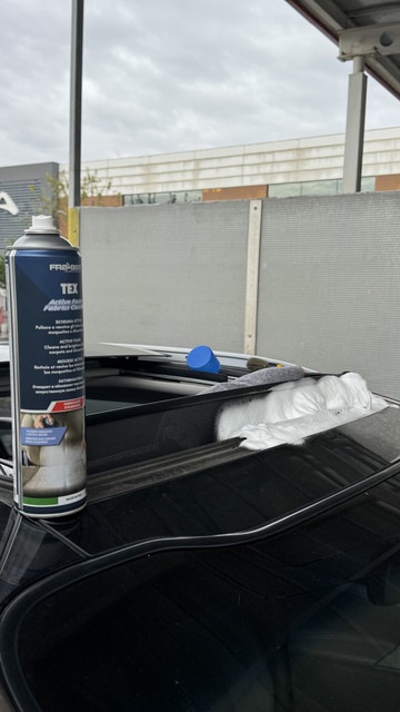

Bugün aracımın sunroof bakımını yaptım.
Kullandığım ürünler:
• Ön temizlik: 3D Orange APC
• Fitiller: Tunap 107
• Kızaklar: Tunap 101 sıvı gres
Bakımı tamamladıktan sonra sunroof, tam kapanma noktasına geldiğinde kapanmayıp geri açılmaya başladı.
Bunun üzerine biraz araştırma yaptım ve VAG grubu araçlarda sunroof kızaklarının kuru çalışmak üzere tasarlandığını öğrendim.
Kullandığım sıvı gres kızaklarda direnç oluşturduğu için, sunroof motoru bunu sıkışma olarak algılıyor ve güvenlik gereği geri açıyormuş.
Sıvı gres yerine kuru ptfe az miktarda kullanmak gerekiyormuş.
Çözüm olarak:
• Kızakları tekrar APC ile detaylı şekilde temizledim
• Yüzeydeki yağı tamamen arındırdım
Bu işlemden sonra sunroof sorunsuz ve düzgün şekilde çalışmaya başladı.
Benim için güzel bir tecrübe ve ders (küpe) oldu
Benzer bakım yapacak arkadaşlara yol gösterici olması adına paylaşmak istedim.

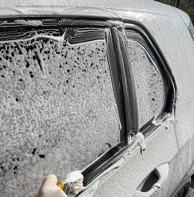

Uzun bir süredir üşenmekten yapamadığım mevsimlik detay temizliğini sonunda yapabildim
Toz toprak ve bazı ağaç dallarıyla dolan kapı menteşeleri, kapı ve cam fitillerini K2 Pro Neutral Apc ve sentetik detay fırçası ile temizledim
K2 Neutral Apc yi genelde kapı eşiklerinde fitil ve kapı menteşelerinde kullanıyorum İlk kez kullandığım için 1:20 Olarak sulandırmıştım ama eşiklerdeki ayakkabı izlerinde zayıf kaldı şişe bittiğinde 1:15 sulandırma yapacağım kir çözücülüğünün daha tatmin edici olacağını düşünüyorum.
Kapılarda Ön Göğüste direksiyon göbeğinde ve konsolda Adbl İnterior QD Unlimited (Kokusu Müthiş :D) ile temizliğini yapıp Detruner İnterior Matt ı ADBL Tickler uygulama pedine sıkıp plastik aksamların matt bir şekilde görünmesini sağlayıp korumasını tamamladım.
Temizliği yaparken de Muhtemelen bir önceki temizliğimde Detruner İnterior Matt uygulamadan sonra bir iki yerde böyle ürün birikmiş apc ile fırçaladım ama faydası olmadı nasıl geçirebilirim yardımcı olursanız sevinirim.
Motor Bölümünde K2 Akra ile temizliğini yapıp Meguiars Hyper Dressing İle parlaklık kattım
Bunlarda Finish Görüntüleri :D

Kuru ptfe olarak ne kullandınız yada sadece temizleyip bıraktınız mı?

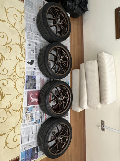

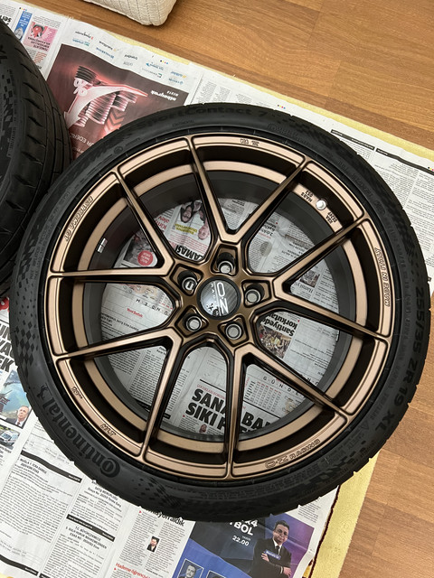

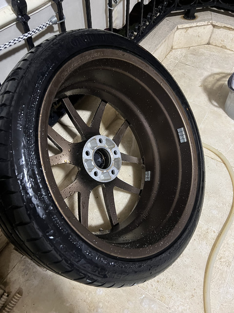

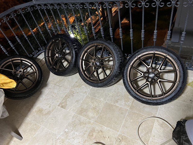

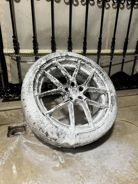

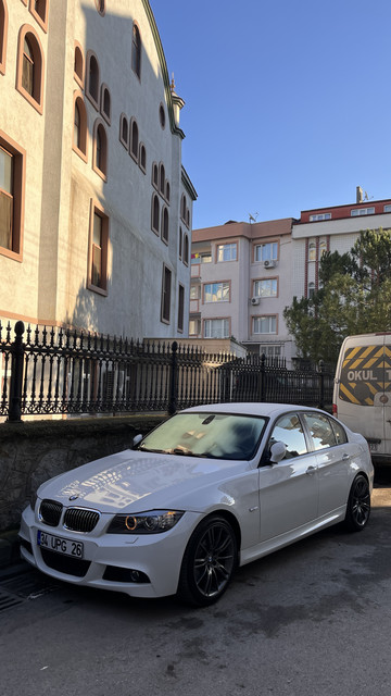

Bugün kışlık setlere geçmiş oldum, jantlar da yeniden boyandı fena olmadı hiç. Umarım bu sefer dayanımı iyi olur ilk boyama biraz hüsran olmuştu.
daha sonra asıl macera eve gelince başladı, yazlıkları balkona aldım; anneden bi tur azar ve laf işittikten sonra işe koyuldum :)
2 yıl önce alıp hiç kullanmadığım adams garage jant eldivenini de çıkarıp 5 derece soğukta işe koyuldum. :)
İlk önce magifoam ile ön yıkama yaptım, daha sonra V-Floc ve lastik yanaklarına retyre ile temizliği sonlandırdım. Koruma olarak da elimde mat yüzeye uygun koruma ürünü olmadığından ıslak cila olarak Nasiol Rapidshine tercih ettim.
Sonra hava tabancası ile kurulamayı gerçekleştirdim, 4 jantı ve lastik yanaklarını %90 oranında halletti diyebilirim. Kalan ufak damlacıkları da eskiden kalma temiz bir cila beziyle hallettim.
finalde de yataklarını hazırlayıp lastiklere de @Sefa46 ağabeyden 2 yıl önce aldığım ve kullan kullan bitmeyen bereketli Meguiars Hyper Dressing’i 1/5 sulandırarak uyguladım.

elimde kuru ptfe olmadığı için temizleyip bıraktım.
Linkteki ürünü aldım geldiğinde onu uygulayacağım.
Wınkel Ptfe (Teflon) Kuru Yağlama Sprey 400ML
https://app.hb.biz/rgogLQ8ADozp
Eyvallah hocam bende aynı şeyleri yapmıştım markasız sıvı gres uyguladım. Sorun onda sanıyordum, tunap alayım diyordum. Çok teşekkürler deneyiminizi paylaştığınız için

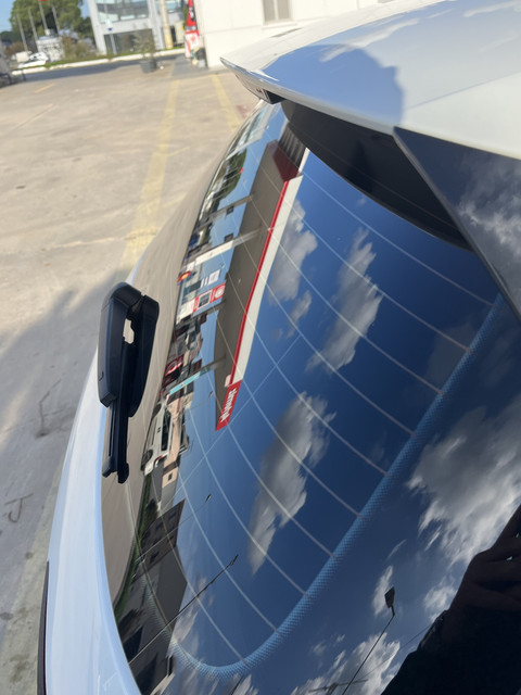

Çok övülen vonixx blend in performansını sonunda deneyebildim parlaklık farklarını çok hissedemeyen biri olarak waxı uyguladıktan sonraki değişimi anlayabildim :)
Blend i deneyimlememi sağlayan @Erkan KOCAKAYA abime de tekrar teşekkür ediyorum :)
Deneyimden sonra da stoğa ekledim birtane

Hızlı ciladan memnun musunuz ? Özellikle toz tutması nasıl hocam
senturk35
7 Nis 2022
481
1,867
Koch Chemie PW' ye göre çok daha az toz tutuyor. Geçmişte çok kullandım ama son 1 senedir boyada çok kullanmıyorum daha çok jantlara sıkıyorum.
Asidik yıkama sonrası aracı silmek zor oluyor diye uygulamıştım.
