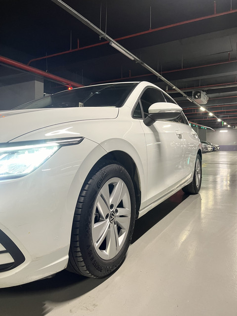

Arkadaşın arabasına cumartesi mesaisi ile devam ettim.
Detay öncesi fotolar
Daha önce hiç detay yapılmayan bu araca Jant, lastik, davlumbaz temizliği ile başladım.
3d orange degraser apc, K2 Neorim ve K2 roton kullandım. Yinede jant içlerini %100 temizleyemedim. :)
Adbl yeti ile ön yıkama ve temaslı yıkama yaptıktan sonra K2 roton uyguladım ve duruladım.
Kil temizliği ile devam ettim. Kil kaydırıcı olarak 3d quick detailer sulandırarak uyguladım.
Dış plastikleri newmix genel temizleyici ile fırçaladım.
Tekrar durulama yapıp kuruladım.
Adbl sentetik wax uygulaması yaptım.
Araç dışı plastik kısımları Gyeon Preserve ile canlandırdım.
Kapı direklerinde bulunan piano black kısımları Aprilla şarjlı polisaj kullanarak Auto Glym super resine polish ile canlandırdım.
Önce
Sonra
Tavan ve C sütunundaki siyah kaplamada yıkama sonrası çıkmayan lekeler mevcuttu. Aprilla ve Auto glym super resine polish ile ilk günkü durumuna getirmeyi başardım.
Önce
Sonra
Lastikleri Sonax Xtreme Jel ile parlatıp bitirdim.
ve Finish fotolar
Sabah 10 da başlayıp akşam 5 gibi bitirdim. Bol bol kahve içmeyi ihmal etmeden Kafayı detayla resetleyip fabrika ayarlarına döndüm gayet keyifli bir uygulama oldu.
